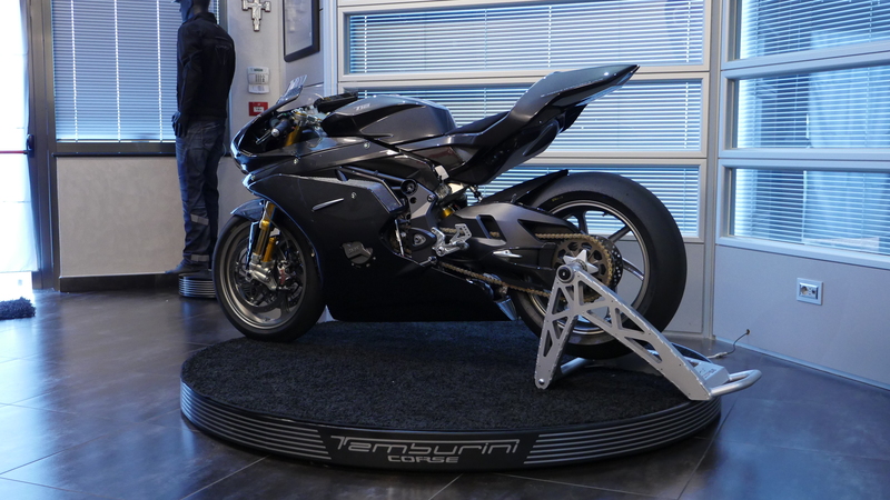

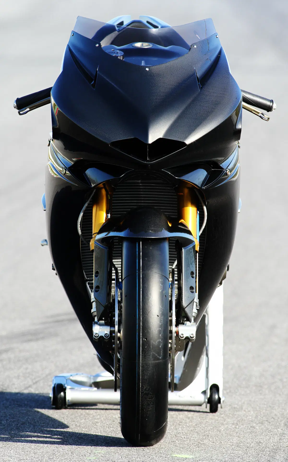

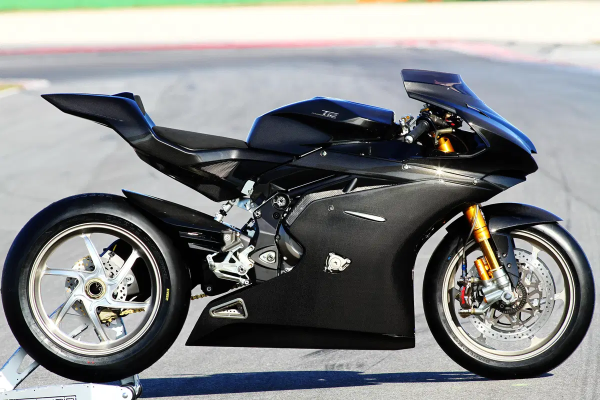

La moto

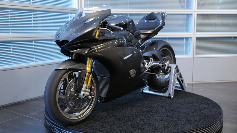

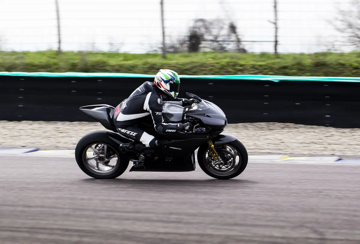

Questo è un progetto estremo in ogni sua componente (qui, oltre che qui sopra, potete il video dedicato alla descrizione della T12 oltre alle foto e ai dati tecnici della nuova moto), e tutto ciò che non è nato in casa, come sospensioni e impianto frenante, viene dalle competizioni al massimo livello. Sospensioni Ohlins all’avantreno e al retrotreno, impianto frenante Brembo. Il motore è BMW S1000 RR, nella versione impiegata in SBK.
«Nella scheda tecnica – sottolinea Andrea Tamburini - dichiariamo oltre 230 cavalli. E siamo riusciti a raggiungere un peso incredibile, rapportato a questa tipologia di motore: 154,5 kg a secco. In ordine di marcia siamo al livello delle attuali MotoGP, seppure con un motore superbike e i dischi d’acciaio, che abbiamo scelto per farne un utilizzo alla portata di molti e non solo dei super esperti».

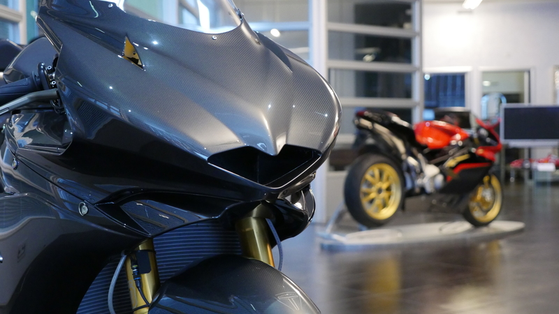

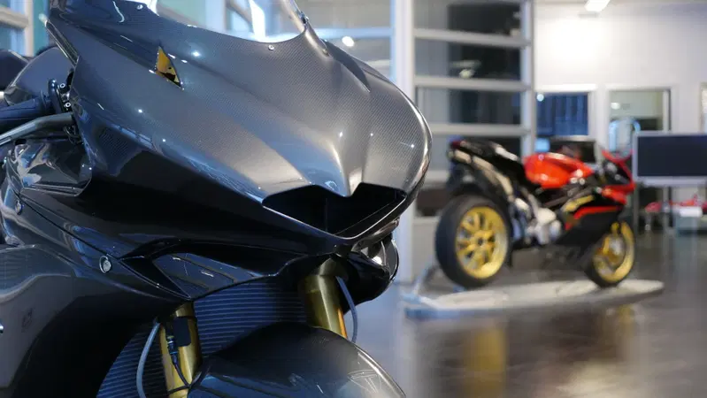

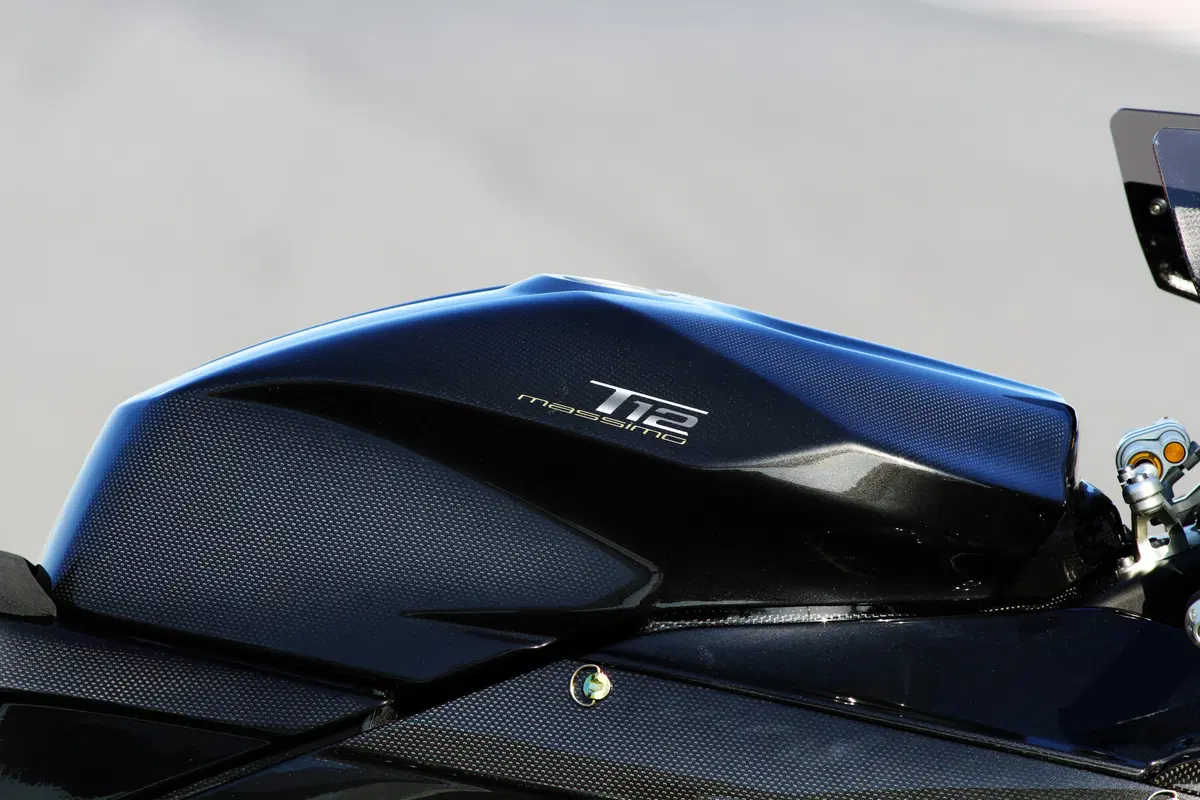

Tutte le sovrastrutture sono in fibra di carbonio e in questo comparto la cosa più spettacolare è il serbatoio portante; la parte anteriore, davanti al tappo di riempimento, sigilla dall’alto il filtro dell'aria formando la parte superiore dell'air-box, quindi il serbatoio si estende sotto la sella, che regge senza la necessità di un telaietto posteriore.
E’ un progetto avanzatissimo, la T12 Massimo, ma semplice nella sua realizzazione; molto facile l’accessibilità meccanica: basta togliere la vite che blocca anteriormente il gruppo serbatoio, due sganci rapidi laterali e tutto viene asportato lasciando in vista la scatola filtro con l’accesso ai cornetti telescopici e agli iniettori. E poi, come tradizione, ci sono innesti rapidi per la carenatura.

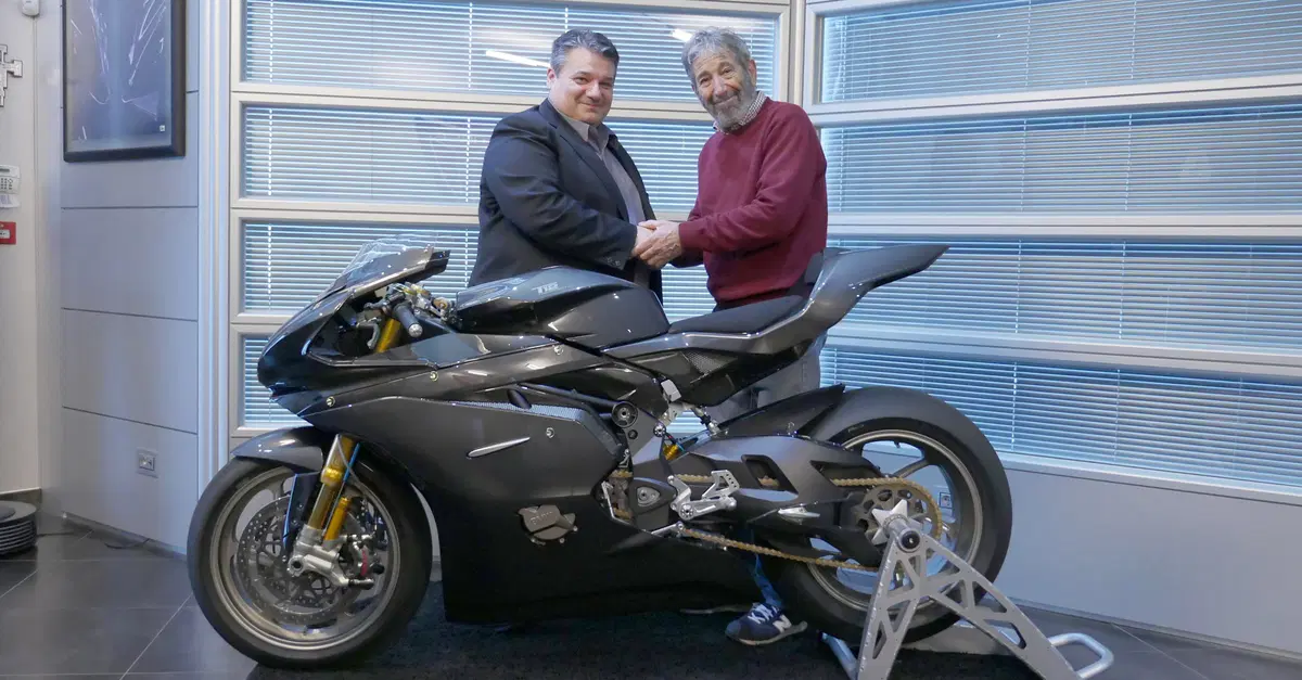

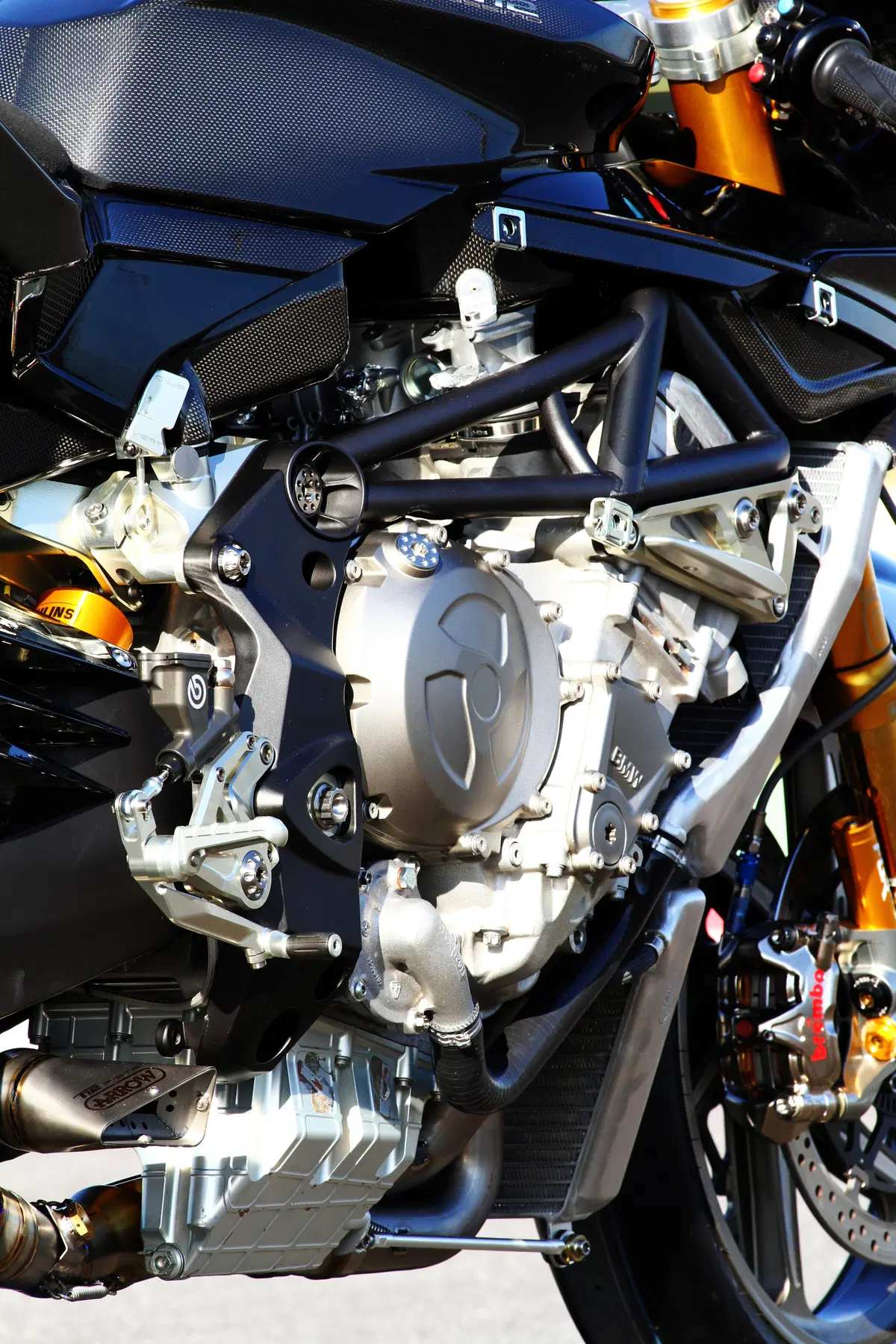

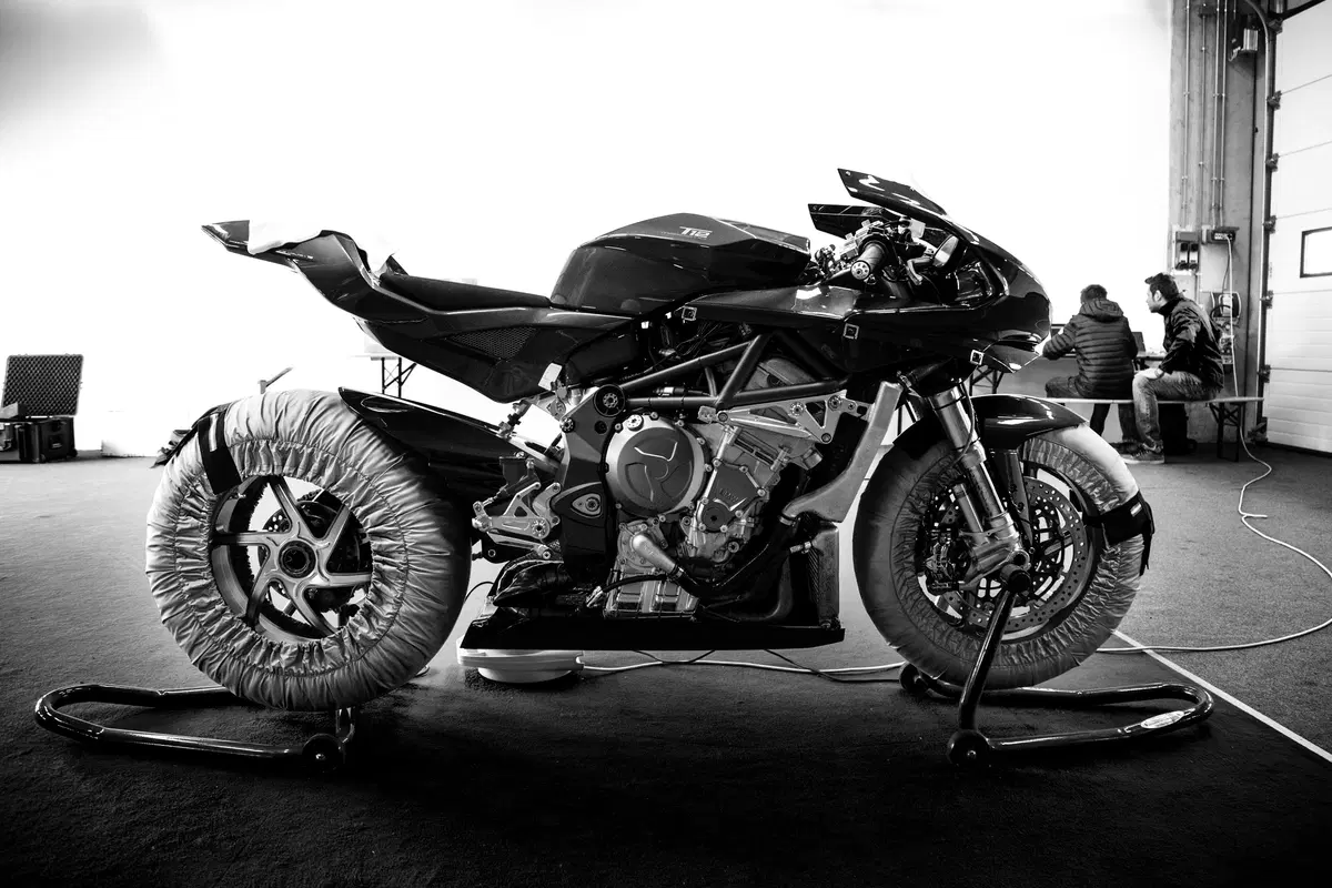

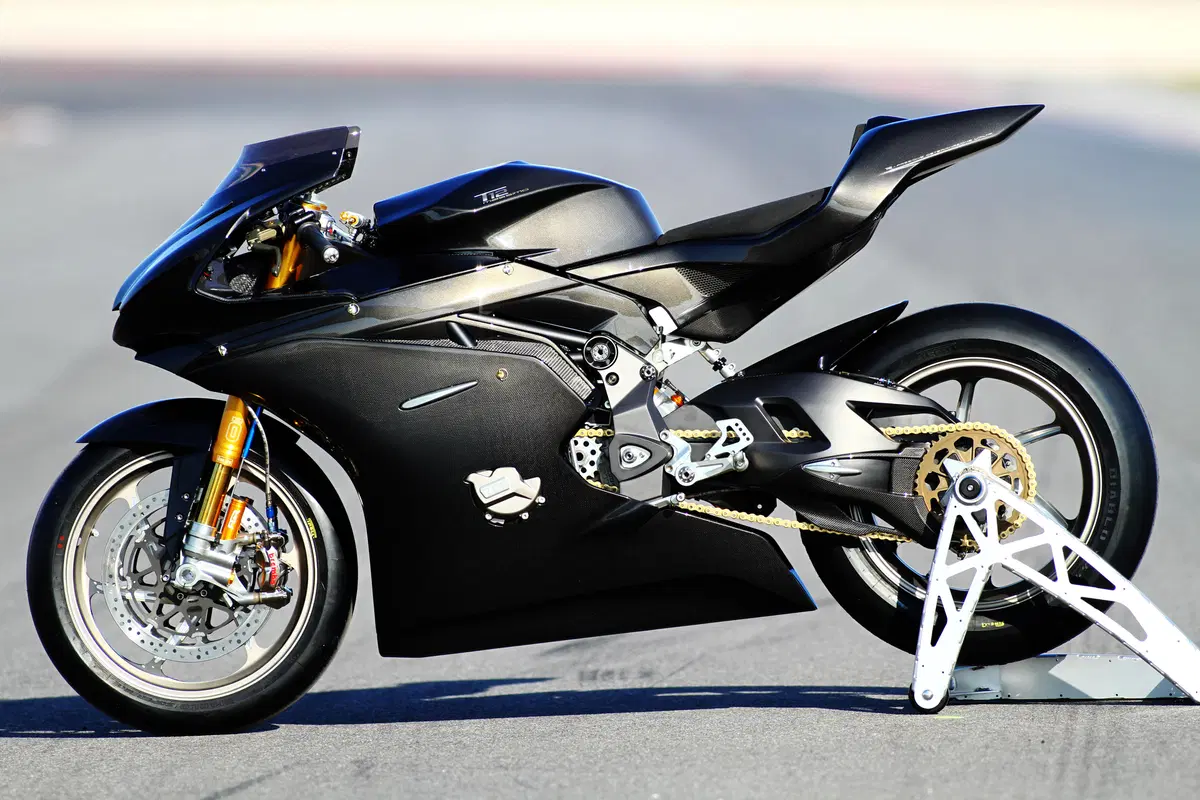

Il telaio è la parte più innovativa. Una struttura mista. Il traliccio centrale è in tubi d’acciaio speciale di derivazione militare, con una resistenza meccanica superiore che consente spessori molto sottili ed è molto stabile alle saldature. Il traliccio è collegato anteriormente alla parte granitica che incorpora il cannotto di sterzo, ricavata da fusione in terra in lega di magnesio. Stessa lega per le piastre, per il forcellone monobraccio, per il mozzo eccentrico e la base di sterzo. I cerchi sono Marchesini forgiati in magnesio.
«Diversi materiali – illustra Andrea - perché era forte convinzione di mio padre che questa soluzione potesse interrompere quelle perturbazioni che si generano normalmente sul telaio. Il mix di componenti (magnesio, acciaio, i supporti per la testa del motore che sono in ergal) permette il contenimento delle vibrazioni e garantisce una eccezionale rigidezza della parte anteriore, quella del cannotto, ben superiore alle moto che circolano oggi. E questa è normalmente la zona critica che crea problemi al funzionamento delle sospensioni».

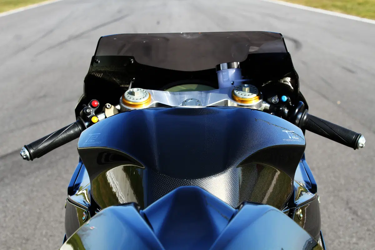

All’avantreno si può variare l’angolo di sterzo e la geometria cambiando le due piastre, quella superiore e quella inferiore. Come su altre moto, ma qui naturalmente ogni particolare è bellissimo e molto curato. Anche al retrotreno si può variare la progressione della sospensione, agendo sui cinematismi. Da notare che i parastrappi sono incorporati nella corona, il che consente di ridurre il peso di tutto il gruppo a vantaggio del comportamento dinamico. E l’asta che varia l’assetto del mono posteriore è incernierata su una parte ricavata dal pieno che si integra direttamente nella fusione del forcellone. Bellezza e originalità fuori dagli schemi.
Il brevetto
Il fiore all’occhiello della struttura telaio è il dispositivo - un meccanismo, brevettato - che consente di variare a livello micrometrico la rigidezza trasversale del telaio
Il fiore all’occhiello della struttura telaio è il dispositivo - un meccanismo, brevettato - che consente di variare a livello micrometrico la rigidezza trasversale del telaio. Addirittura, se occorre, senza che il pilota debba scendere di sella. E’ quello che Massimo Tamburini aveva teorizzato nella nostra intervista del settembre 2013 (vedi qui sotto), quando diceva: «La rigidezza torsionale non deve mai mancare, ma il punto è che trasversalmente, con gli angoli di piega raggiunti, abbiamo bisogno di avere una sospensione laterale perché forcella e ammortizzatore vengono annullati, non lavorano con quegli angoli così spinti. E la sospensione laterale puoi ottenerla soltanto attraverso l’elasticità del telaio».
Il meccanismo ideato da Massimo Tamburini è situato nella zona del cannotto, nella parte inferiore. Bisognerebbe vedere i disegni, per poterlo esaminare e descrivere, ma questa possibilità ci è stata gentilmente negata. Per capirci, proprio il fatto che ci siano due corpi separati - cannotto e traliccio - permette di variare il gioco tra i due elementi e così settare la rigidezza ideale per il miglior funzionamento della sospensione anteriore. Il telaio stesso funge da sospensione. Qui si può partire dalla massima rigidezza – come diceva Massimo tre anni fa - e poi calare attraverso un campo abbastanza ampio di “svincolaggio” parziale del collegamento tra i due elementi.
«Il principio – afferma Andrea - è piuttosto semplice in sé. La condizione che garantisce il funzionamento del dispositivo è determinata dal fatto che ci sono due corpi separati e collegati tra loro in un modo particolare. Qui, per settare al meglio la moto al variare delle condizioni della pista, si può intervenire senza smontare nulla, addirittura in griglia e in tempi ridottissimi».

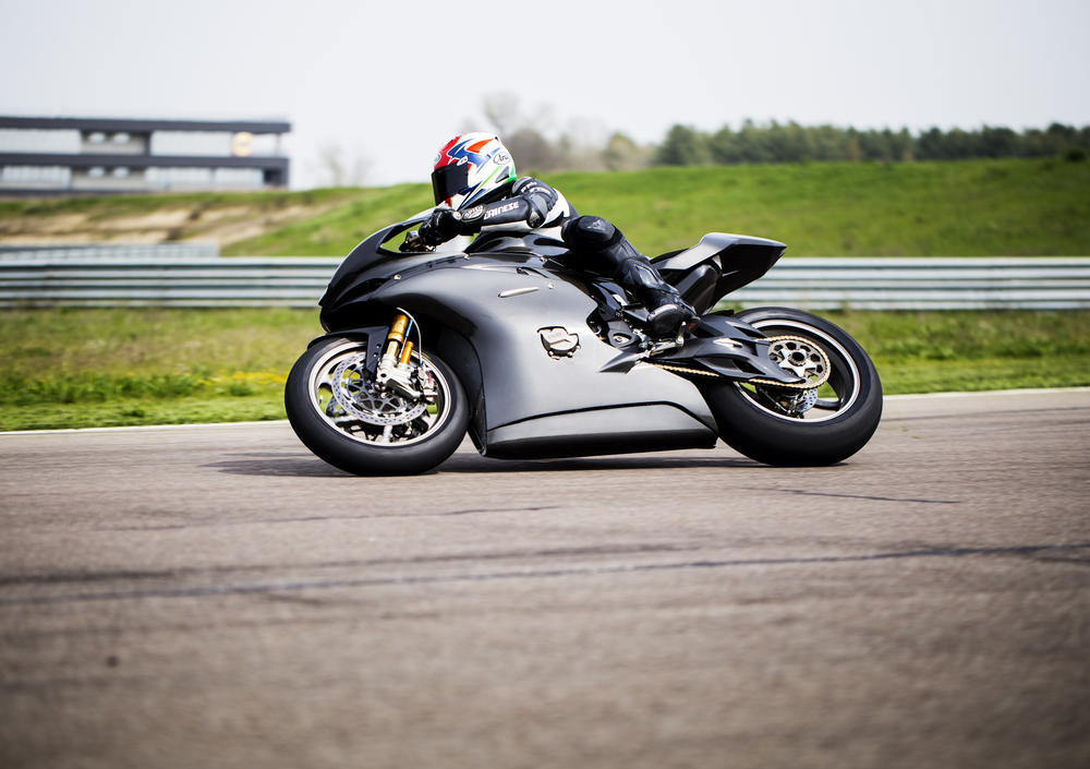

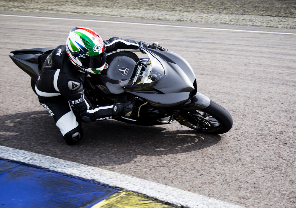

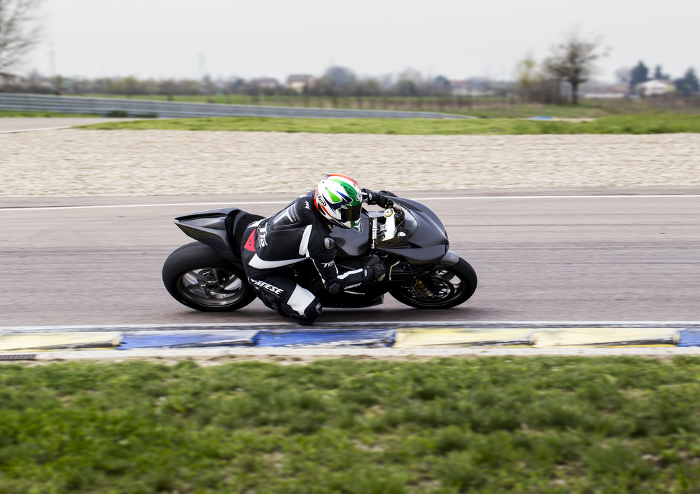

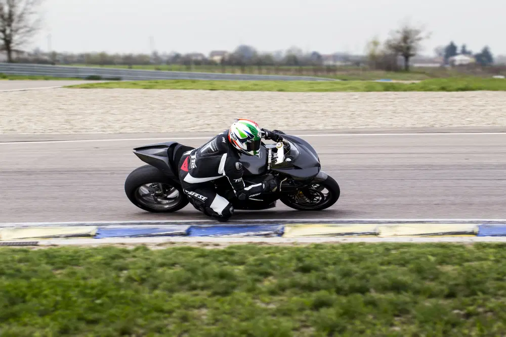

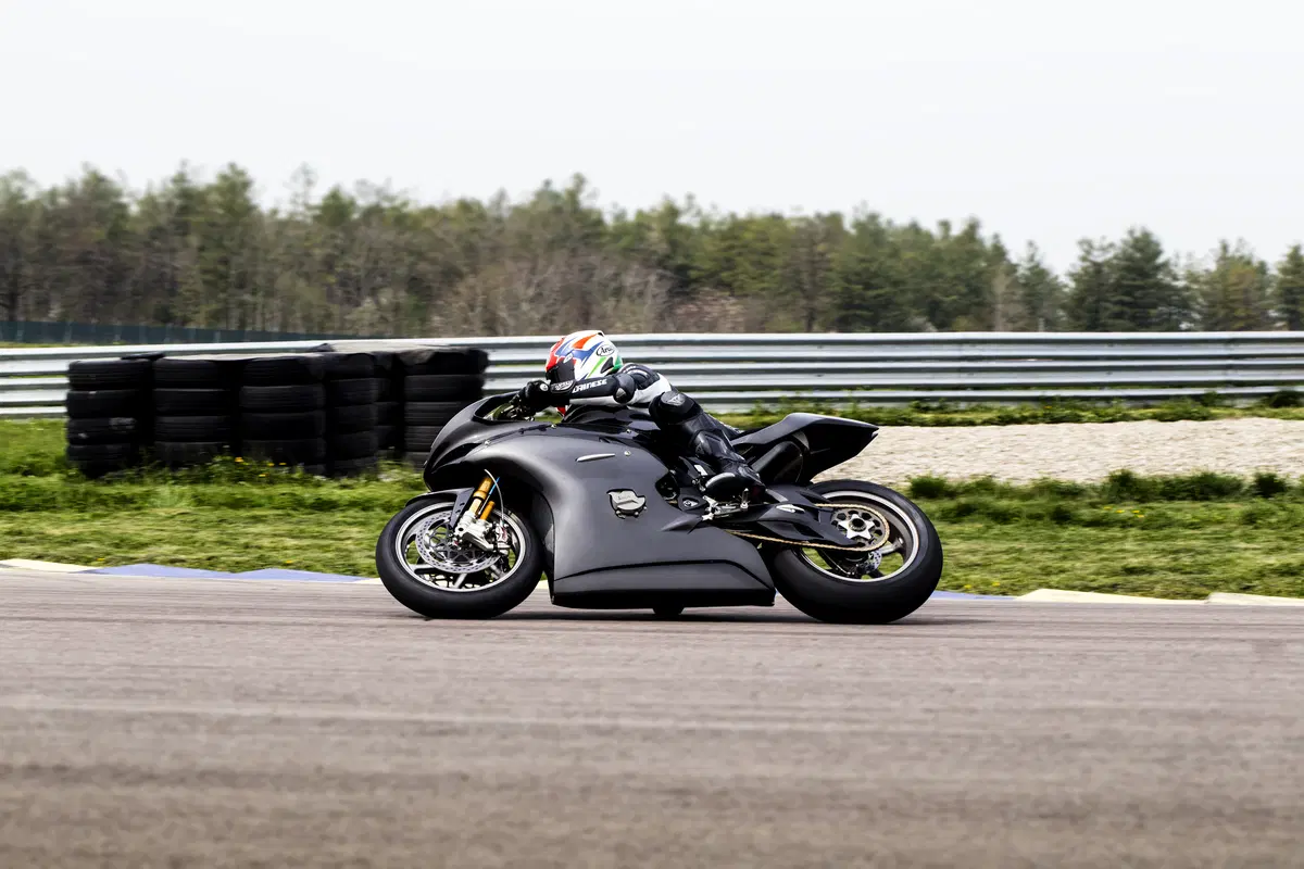

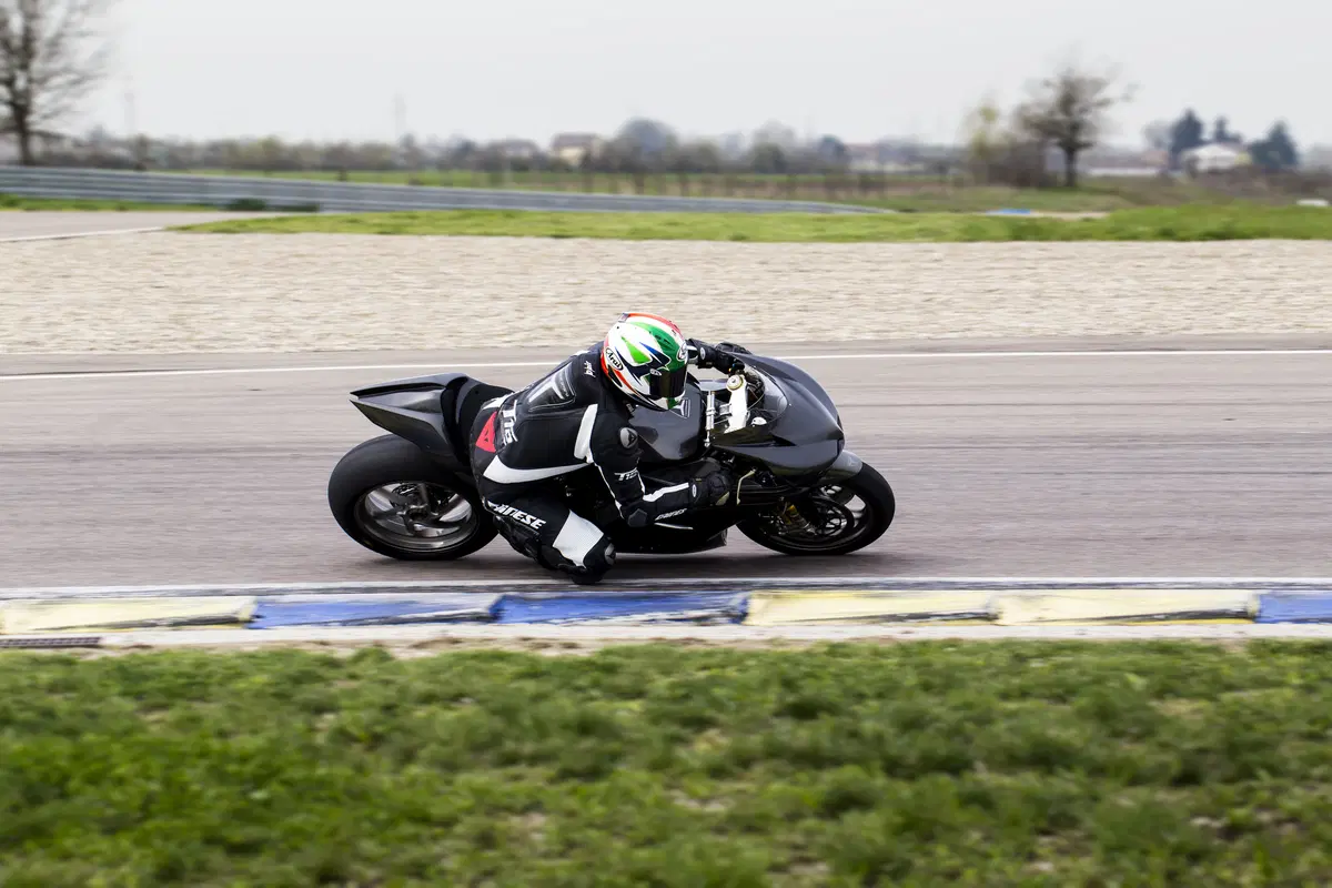

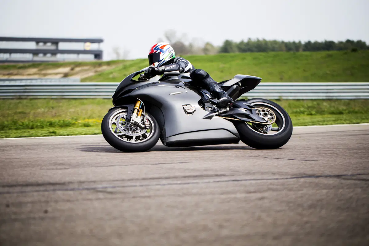

La T12 è stata testata da Cadalora: attraverso il comune amico Luciano Guerri, Luca aveva dato a suo tempo a Massimo la sua disponibilità. Essendo legato attualmente a Yamaha, Cadalora ha ottenuto una speciale autorizzazione e parallelamente, per correttezza, chiede che non si faccia leva sul suo nome. Al telefono, comunque, si è detto sinteticamente “entusiasta”.
«Sull’ammortizzatore posteriore Ohlins – aggiunge Andrea - mio padre aveva chiesto una modifica, una contromolla interna. E i risultati sono fantastici».
Il forcellone è la parte più complessa. Pesa meno di 5 chili, nonostante la notevolissima sezione. E’ stato concepito per offrire la massima rigidezza torsionale, definita granitica, ma una rigidezza flessionale tale da far trovare al pneumatico il suo punto di deriva ottimale. Proprio per il miglior funzionamento del pneumatico. Il monobraccio è stato curato in modo maniacale da Massimo: forse, dice il figlio, come mai prima nella sua vita. Qui c’è lo spirito che lo ha portato alla creazione di una moto così estrema.

Abbiamo già visto il gruppo serbatoio/sella, autoportante: con gli elementi interni alla scatola filtro che non disturbano i passaggi aria, la cassetta filtro sigillata con una guarnizione. Un gran bel pezzo di carbonio. Ecco, per fissare tutto il gruppo ci sono soltanto un dado anteriore e due sganci rapidi posteriori.
«Hai notato – domanda Andrea - la scritta incisa sui due sganci? Nei disegni originali sugli sganci c’erano degli scarabocchi, perché aperto-chiuso non piaceva, on-off in inglese neppure; mio padre si era appuntato “Cius e Vert”, in dialetto romagnolo e così abbiamo deciso che restasse. E sulla coda un’altra scritta: T12 Passione Determinazione Umiltà. La moto è dedicata a lui e questo era il suo slogan».
