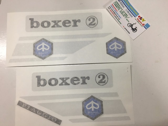

bel lavoro !! Certo lasciarlo cosi a metallo per passarci solo il trasparente sarebbe ganzo !!! mi raccomando le decalcomanie laterali https://www.ebay.it/i/322582085837?chn=pscosto irrisorio
Iscritto: 17/10/2017 Locazione: Provincia di Brindisi
Un altro che ha effettuato il restauro di un Boxer mi ha consigliato di non acquistare le riproduzioni perchè lo sfondo non è identico a quelli originali, acquisterò quelli presenti su Kijiji ad un prezzo più alto ma originali Piaggio.
