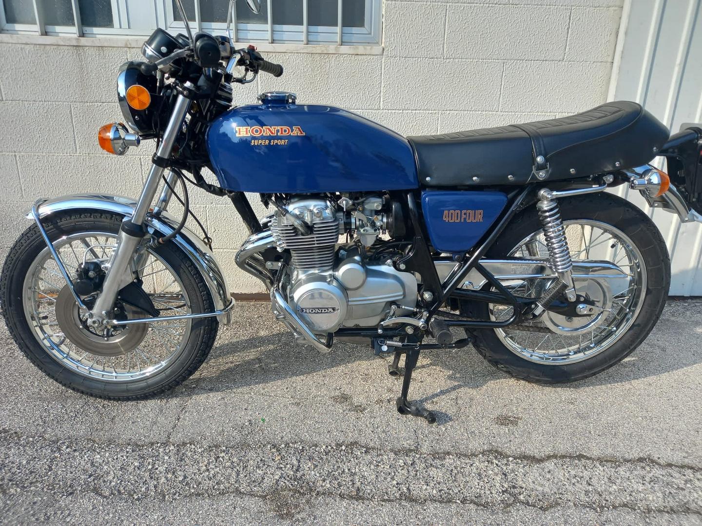

Il mio primo 4 cil giapponese, ricordo ancora l'emozione sembrava di volare , non guidavo io ma mio padre  comunque noto con piacere che il divieto di linkare articoli di testate concorrenti è saltato definitivamente
