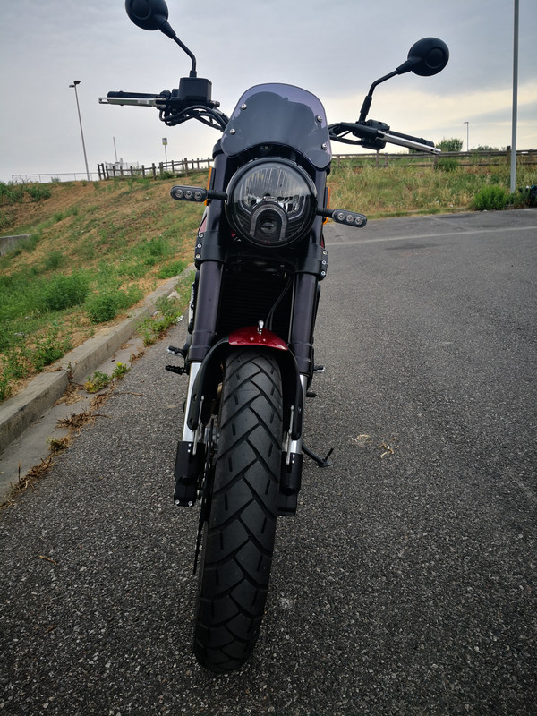

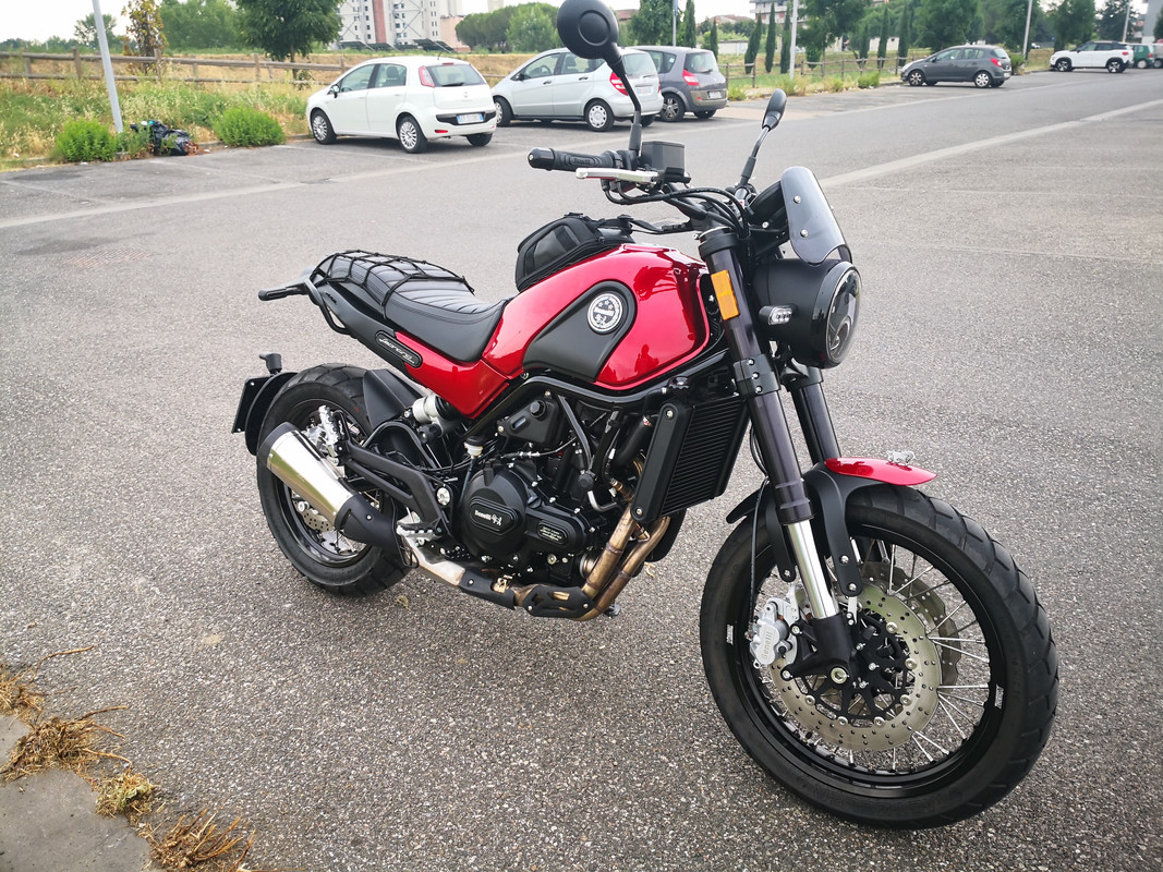

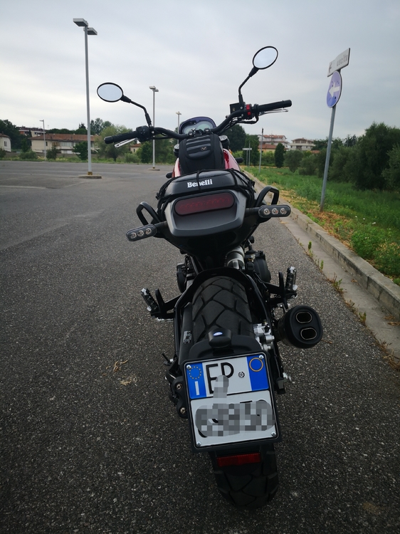

La moto ha una linea molto particolare me ne sono innamorato dal primo momento che l’ho vista, è tutta in tralicci tubolari di acciaio compreso il portatarga, poche leghe di alluminio -una scelta discutibile per ovvi motivi di contenimento dei costi- ma che la fa sembrare artigianale.
Saldature ben fatte, qualche leggera sbavatura, le poche plastiche utilizzate ben assemblate e verniciate mentre quelle opache scure delicate e facilmente graffiabili, solo la sella realizzata in economia con similpelle troppo dura al tatto. Vabbè me ne sono fatto una ragione.

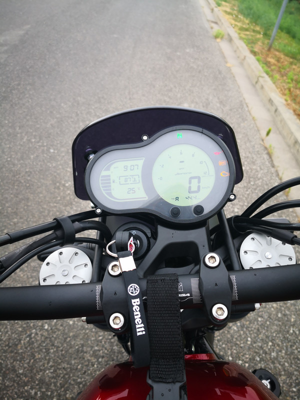

Il bicilindrico 500 parte senza troppi sussulti, al minimo le vibrazioni sono impercettibili, bella la strumentazione e leggibile anche in piena luce diretta, modificata rispetto ai primi esemplari (sfondo chiaro e cifre scure contro lo sfondo scuro a cifre chiare delle prime) cambio preciso e morbido, frizione leggera con leva fissa non regolabile (ho ovviato con delle aftermarket anche per il freno anteriore sempre in alluminio e regolabili), il motore ha un sound molto particolare, sembra un tre cilindri, il rombo è acuto, direi che hanno fatto un bel lavoro col silenziatore (in acciaio senza cover di plastica). Bello!
Il motore è abbastanza lineare, da il meglio di se tra i 3000 e gli 8000 giri ha una progressione sorprendente per essere un 500 da 48cv, anzi sembra che li dimostri tutti (ovviamente non è una potenza straccia asfalto ma se la cava bene) accompagnato da una rombosità allo scarico suggestiva e particolare, confermata anche da amici motociclisti che qualche volta l'hanno sentita, sospensioni nella prima fase cedevoli per poi irrigidirsi (la versione Trail ha una escursione di qualche cm in più rispetto alla normale) così come l’imbottitura della sella (ma ci ho fatto l'abitudine) le marce entrano decise con innesti soft senza impuntamenti, corsa del pedale (in lamiera stampata) leggermente lunghetta rispetto alla precedente VStrom. Le curve si impostano bene, la moto si fa condurre abbastanza bene forse ha un po di esitazione a scendere in piega (ruota anteriore da 19 con più inerzia?) però una volta dentro scorre in tutta sicurezza senza scomporsi anche in caso di sconnessioni, l'anteriore da molta sicurezza così come il posteriore. E' lenta però nei cambi di direzione sopratutto nelle curve e controcurve consecutive, all'inizio mi metteva un po in difficoltà però ora che ho confidenza so come ovviare, basta anticipare le impostazioni e premere sulle pedane più deciso.
