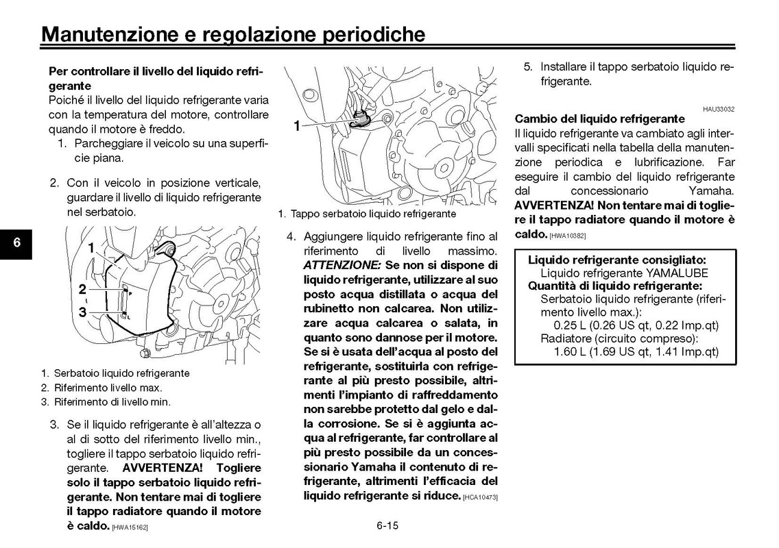

Moto ferma da ore, all'ombra. Livello del liquido, preciso sulla tacca del minimo.
Boh.
La pagina relativa del manuale d'uso e manutenzione è decisamente contraddetta.
Vedo di rabboccare celermente/opportunamente e monitorare con più costanza.
Perché, delle due, l'una...
O se lo son dimenticato in pre-consegna.
O lo mangia/c'è perdita

Col motore freddo il livello DEVE essere al minimo,è così in qualsiasi motore auto/moto.
In questo modo nella vaschetta ci sarà lo spazio sufficiente perchè A CALDO il livello vada al massimo,e rimanga quindi ancora un pelo di spazio vuoto.
Ho usato la maiuscola perchè spesso si confonde il TIEPIDO con il CALDO.
In condizioni di funzionamento normali un motore è poco più che tiepido,e in queste condizioni il livello sta circa a metà.
La condizione di motore caldo la vedi solo se lo lasci in moto fino all'accensione della ventola,meglio se un paio di volte.
Questa è la condizione più gravosa,e in tale condizione il livello deve essere al max,o pochissimo oltre.
A sto punto,se vuoi,puoi fare il rabbocco,in caso non raggiunga il massimo. Quando il motore si raffredderà andrà al minimo.
Se lo fai a freddo devi fermarti al minimo,o giusto un pelino (PELINO!) sopra,se proprio vuoi dormire sereno.
Così facendo,nelle normali condizioni d'uso (a motore in temperatura normale),il livello sarà poco sotto la metà.
E' solo quando il motore scalda a bestia,e prende gli ultimi 20/25 gradi dopo l'apertura completa del termostato,che il livello sale molto. Epperò ci vuole lo spazio...
E' invalso l'uso,presso alcuni meccanici auto-dove tanto da fuori non si vede nulla-di riempire all'orlo sempre e comunque,perchè tanto quando il motore si scalderà tutto quello che è in più esce dal tappo di sicurezza,finche non s'è fatto lo spazio adeguato in vaschetta.
Pratica che personalmente aborro,ma è diffusa.
Chi è abituato a fare il livello a caldo in prossimità del massimo-perchè così sta sicuro- farebbe bene ad andare a vedersi la vaschetta quando c'è la ventola accesa,e scoprirebbe cose interessanti:-)

Secondo me nelle procedure Yamaha c'è un'errore. Magari anche solo di traduzione,massimo con minimo Angel
Oppure seguono anche loro i dettami:"metti al massimo,tutta quella che è in più andrà fuori". Ma su una moto non mi par bello..
Puoi sempre provare...lo metti al massimo da freddo,accendi,ti fai un giro di preriscaldamento,ti fermi,blocchi il gas su un minimo accellerato,aspetti che il motore vada in temperatura per bene e che accenda l'elettroventola un par di volte.
Poi vedi dove arrivaAnxious
Il livello che hai visto dopo il tuo giretto secondo me è giusto,circa a metà strada fra il minimo e la metà.
Il mio di solito è ancora più basso,poco sopra il minimo nel funzionamento normale (cioè fresco).
Non ti nascondo che anche a me fa strano vedere il livello così giù,basta armeggiare con la moto con cavalletti e quant'altro,facendole prendere inclinazioni e livellature insolite (alta dietro,per esempio),per vedere il livello che va sotto.
Ma ti garantisco che se rimarrai piantato in una coda d'estate,con la ventola quasi sempre in funzione,e butterai un'occhio alla vaschetta,ti passerà la voglia di aggiungere liquido Angel

In occasione del cambio di casco (vedi qui sopra... A proposito: ottimo feedback), ho fatto un salto anche nella officina attigua al salone.. Spiegando la situazione al "capoassistenza" Yamaha.
Ha detto che è tutto regolare e di non preoccuparmi. "Protocollo".
Nessun rabbocco necessario. Se la vedono loro, in occasione del primo pre-tagliando (1000 km).
