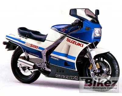

Cari colleghi motociclisti, ieri sera (forse più dettata dai fumi etilici che dalla ragione) m'è venuta la balzana idea di rimettere a nuovo (o quasi) un vecchio missile jappo anni'80 tipo questo x intenderci.. http://www.moto.it/moto-usate/suzuki/gsx-r-1100/gsx-r-1100--1986-88/index.html?msg=2767579se non ho capito male dopo 20 anni un mezzo passa automaticamente d'epoca, con i relativi benefici a livello bollo/assicurazione (se mi sbaglio correggetemi pure), a livello prettamente tecnico x ridarle una guidabilità ed un'affidabilità decente cosa bisognerebbe fare? a mio parere basterebbe una revisione completa a sosp e freni mentre x il motore, se nn l'ha usata un cane, non dovrebbe servire un grosso lavoro, diciamo che complessivamente spendendoci 1500/2000e dovrebbe tornare in condizioni più che buone Voi che ne pensate? è una cosa fattibile o son stato fin troppo ottimista? "..alcuni motociclisti sembrano dei giocatori di biliardo che, anziché ingegnarsi di spedire tra sponde le palle dove vogliono mandarle, senza affanni e col cervello, credono che il risultato lo ottieni meglio percuotendo con la stecca ogni cosa si trovi sul panno verde, e il panno stesso." copyright Zeljko
Voi che ne pensate? è una cosa fattibile o son stato fin troppo ottimista? Come dice reka . Per l'assicurazione devi iscriverla a registro storico FMI. C'è una procedura che io ho appena avviato per la mia. Praticamente : iscrizione a moto club 100 Euro. Domanda per iscrizione a FMI registro storico moto d'epoca compilando il Modello e allegando le foto + versamento 50 euro. Dopodichè passi al vaglio di una commissione e ti dovrebbero iscrivere entro qualche mese. Poi c'è L'ASI che pare sia più semplice ma più costosa. La moto per essere iscritta deve stare bene ed essere completamente originale. Il vero problema non è imparare ad andare forte ma è imparare ad andare piano !

Originariamente inviato da Uovogsxr un vecchio missile jappo anni'80 ? Se non mi sbaglio questa suzuki qui montava un sistema idraulico che collegava l'impianto frenante con il circuito idraulico delle forcelle anteriori che fornivano quindi una maggior resistenza proprio in affondamento durante la frenata. Comunque è bellissima. Un vero missilone a cui dare PERENNEMENTE DEL LEI; nel senso che se ci fai il cojione ti ci fai seriamente male. Però per qualche bel giro con un a vecchia sognora non è male. Il vero problema non è imparare ad andare forte ma è imparare ad andare piano !

Originariamente inviato da Uovogsxr................ a livello prettamente tecnico x ridarle una guidabilità ed un'affidabilità decente cosa bisognerebbe fare? Se è stata tanto ferma al minimo credo che bisogna revisionare completamente i carburatori 200/300 euro. Poi rifare le forcelle anteriori olio e paraoli 150 Euro + se voui molle 150 euro. Gomme 200 euro. Freni 200 euro. Olio e filtri 100 euro. Poi dipende come sta il resto pero tante cose le potresti cercare usate se vuoi rimetterla esteticamente perfetta. Un consiglio che ti do è di rispettare il modello originale perchè mantiene un valore molto più alto rispetto alla tuningzate (che parolaccia). Il vero problema non è imparare ad andare forte ma è imparare ad andare piano !

Grazie mille Pig, x curiosità che moto stai registrando come d'epoca? cmq stasera ho cercato un pò di info su questo modello specifico e qualche problema nasce, tipo i cerchi da 18" di cui fabbrica attualmente la giusta misura (110/80ant-150/70post) solo la Avon ed in previsione futura nn mi sembra una mossa saggia contare su di una sola marca sperando le produca in eterno..i cerchi da 17" le monta dall'89 in poi (cambia anche il motore aumentato a 1127cc x 130cv ma sempre aria-olio) ma cmq in generale su vari siti ne ho viste poche che sembrano in buone condizioni ad un prezzo ragionevole..altre moto simili dell'epoca da prendere in esame? di simili mi ricordo (andavo alle elementari) solo lo zzr1100 ed il sempreterno Vfr750, la Yamaha x curiosità aveva qualcosa di simile in listino? Altra domanda:con la benzina che si fa? bisogna sempre aggiungerci l'additivo o si può modificare il motore x farla andare con la verde?
